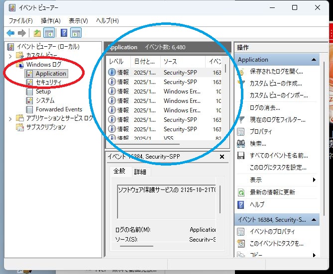

Windowsのイベントビューアー見てもらえますか (画像サイズ: 669×551 127kB)
Windowsのイベントビューアーで内部エラーが見れます。
青の部分に何かエラー表示されていますか?
2025/11/14(Fri) 14:29:14  [No.757]

+ System
- Provider
[ Name] Application Error
[ Guid] {a0e9b465-b939-57d7-b27d-95d8e925ff57}
EventID 1000
Version 0
Level 2
Task 100
Opcode 0
Keywords 0x8000000000000000
- TimeCreated
[ SystemTime] 2025-11-14T06:05:18.7680980Z
EventRecordID 8360
Correlation
- Execution
[ ProcessID] 15356
[ ThreadID] 11232
Channel Application
Computer DESKTOP-HURBLUB
- Security
[ UserID] S-1-5-21-4210885662-314475592-830312200-1002
- EventData
AppName KitCut2.exe
AppVersion 2.0.0.0
AppTimeStamp 00000000
ModuleName KERNELBASE.dll
ModuleVersion 10.0.26100.7171
ModuleTimeStamp ca168630
ExceptionCode 0eedfade
FaultingOffset 00165004
ProcessId 0x1b10
ProcessCreationTime 0x1dc552ca569ccdd
AppPath C:\KitCut\KitCut2.exe
ModulePath C:\Windows\System32\KERNELBASE.dll
IntegratorReportId 3c5a6cb7-3c3d-4872-ba63-aa97cb014b40
PackageFullName
PackageRelativeAppId
エラー詳細です。
ご確認ください。

やはり KERNELBASE.dll でエラーが起きていますね。
Windowsもアプリを黙って止めないで、何が悪いのか表示するべきですが、原因が特定できないのが現状です。

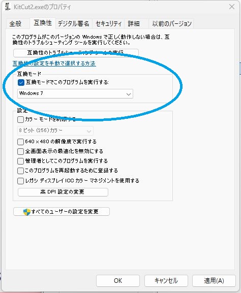

互換モードを使ってみてください。 (画像サイズ: 474×577 71kB)
エクスプローラーで KitCut2.exe を選び右クリックからプロパティを表示してください。
互換性タブから、互換モードでこのプログラムを実行するをチェック後
下のOSからWindows7を選び、適応ボタンを押す。
閉じてから、KitCut2.exe を起動してみてください。
2025/11/14(Fri) 15:40:30  [No.760]
起動しませんでした。
2025/11/14(Fri) 16:03:51  [No.761]
