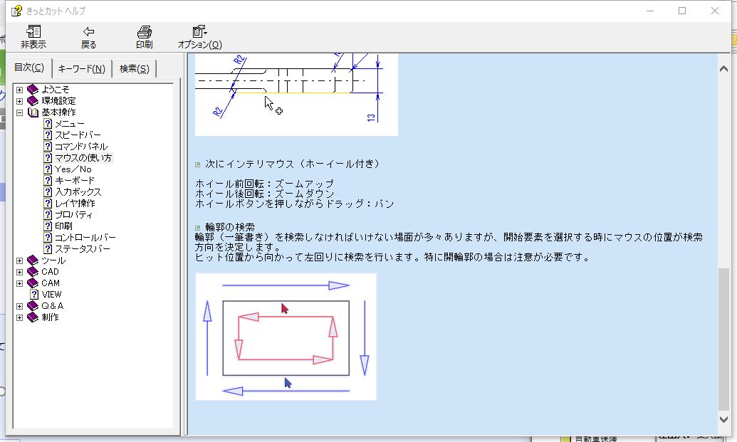

  Re: 輪郭加工要素の選択 投稿者:管理人
Re: 輪郭加工要素の選択 (画像サイズ: 1035×621 83kB)
> “輪郭加工要素の選択”がうまく行きません。
> 何か、コツがあるのでしょうか?
> あるいは、環境設定?
> 輪郭修復の許容値?
たぶんですが、ヒットの位置が悪いと思われますので、単純な四角形を描き
練習してみて下さい。
