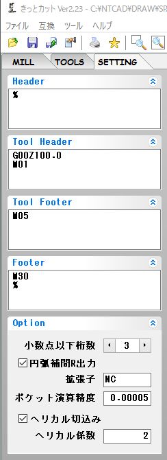

Re: Z退避位置がプログラムに展開されません。 (画像サイズ: 244×670 33kB)
> いきなりアプローチ位置からです。
Z待避位置はクランプ等を回避する為の高さで有り、初期位置ではありません。
初期位置を指定したい場合は、ToolHeaderに明示的に宣言しておいて下さい。
2020/10/12(Mon) 10:18:10  [No.721]
