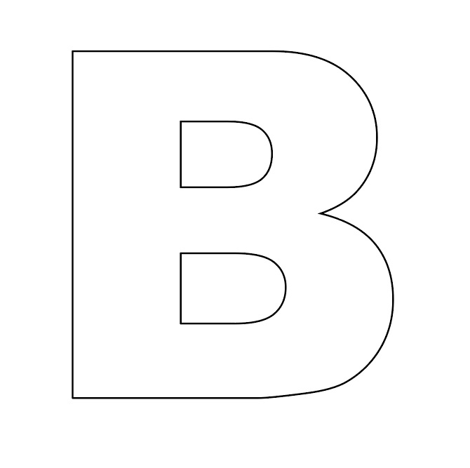

先日購入した(きっとカット)について質問があります。
現在イラストレーターで作成したデータをDXFで保存して、
きっとカットでGコードに変換、Mach3でCNCルーターを動かそうとしています。
八角や三角など単純なものは、イラストレーターからCNCルーターでカットまで行けたのですが
アルファベットの「B」が(きっとカット)でひらくことが出来ない状態です。

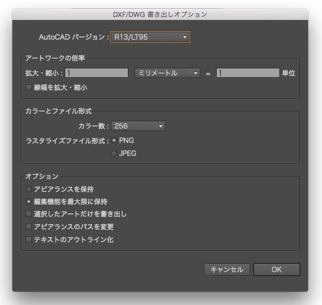

DXFの書き出しの設定は添付いたします。
イラストレーターはアウトライン、グループ解除済みです。
DXFのバージョンはR10とか選択できませんか?
それと「救済読込み」は試されましたか?
文字はベジェ曲線が多いので、直線近似に展開しないと無理かも知れません。
