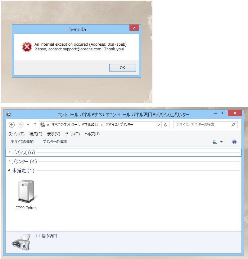

きっとカット2.07起動しません (画像サイズ: 799×833 89kB)
先日購入しました半田です。早速インストールしてみたのですが、
添付画像に示しましたエラーメッセージが出て起動しません。
環境はWindows8、64Bitと32Bit 2台で試しました。どちらも同じ症状です。
ドングルはLED点灯、PC上ではET99tokenとして認識されています。
PCにはAdministrator権限でログイン、インストールと起動は「管理者として実行」。
インストールは正常に完了するのですが、起動しようとすると上記メッセージが出ます。
また、ドングルを刺さずに起動しようとしても同じメッセージが出て
体験版としても起動できません。
セキュリティソフトを切って試しても変化ありません。
旧版Ver1.27体験版はどちらのマシンも正常に起動できます。
以上、お知らせしますのでよろしく対応お願い致します。

症状が確認出来ましたので、対策版Ver2.08を道具箱よりDL頂き、お試し下さい。
ご報告ありがとうございました。
