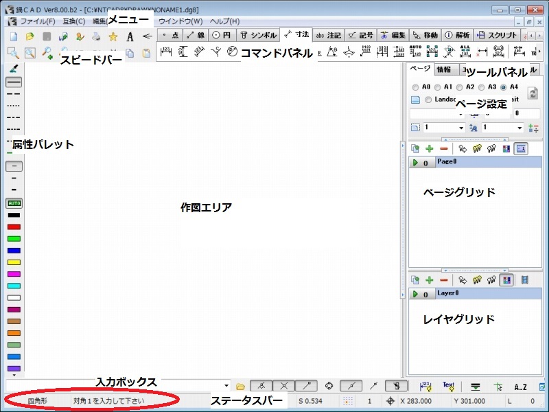

  Re: 注記関係 投稿者:管理人
Re: 注記関係 (画像サイズ: 800×600 129kB)
いらっしゃいませ。
> 先日最新バージョン2023年版を取り込みましたが注記表示関係が表示
> 出来なくて困っています 画面左下に案内が表示されません
> 注記文字は画面左下に表示されますがEnterすると消えます
> ご教授お願い致します。
添付画像赤丸内のメッセージ欄の事でしょうか?
これであれば、NTCAD9.iniが壊れている場合がありますので、NTCAD9.iniを削除後に再起動してみてください。
2023/11/06(Mon) 08:37:34  [No.6310]

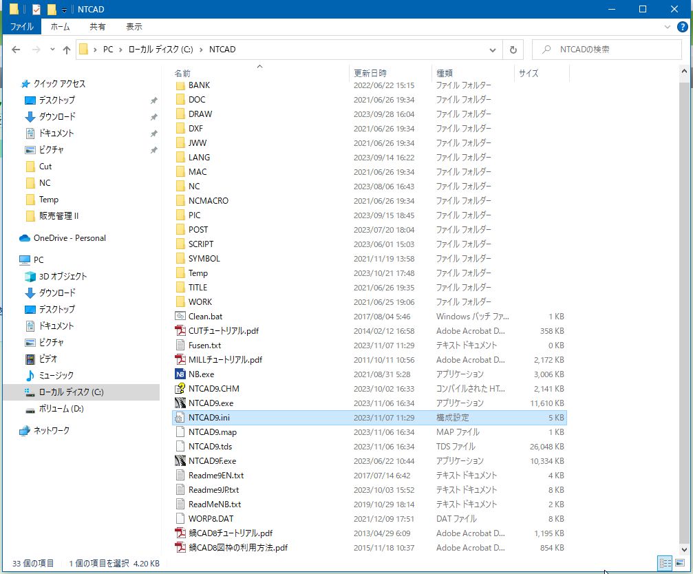

ありがとうございます 指示されている壊れている個所を探すには
何処を探るのですか? 又NTCAD.iniと表示されているのでしょうか        又削除の方法もご教授下さい ご迷惑をお掛けしますがよろしくお願いします
2023/11/07(Tue) 15:47:08  [No.6311]
  Re: 注記関係 投稿者:管理人
Re: 注記関係 (画像サイズ: 1007×834 122kB)
エクスプローラーにて、C:\NTCADを開き NTCAD9.ini を右クリックにて削除してください。
