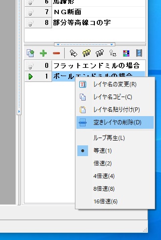

  Re: Ver9で追加された機能 投稿者:管理人
Re: Ver9で追加された機能 (画像サイズ: 331×492 45kB)
> ・空レイヤの削除機能、アイコンはどこにありますか?
レイヤグリッドの上で右クリックすると、ポップアップメニューが出てきますので、選択して下さい。
