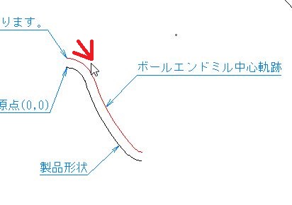

  開輪郭の選択方法 投稿者:管理人
開輪郭の選択方法 (画像サイズ: 412×290 18kB)
開輪郭を指定する場合は開始要素をヒットすると、向かって左に進行します。
したがって、マウスの位置が重要になります。
「周長計算」等のコマンドで練習してみて下さい。

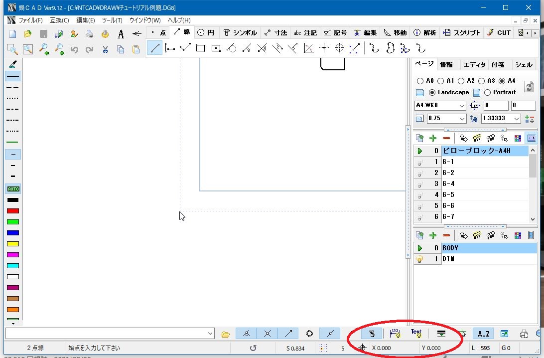

  Re: 開輪郭の選択方法 投稿者:スポロン
加工原点と絶対原点は何が違いますか?
2021/02/20(Sat) 20:31:03  [No.6123]
  Re: 開輪郭の選択方法 投稿者:管理人
Re: 開輪郭の選択方法 (画像サイズ: 1092×718 151kB)
> 加工原点と絶対原点は何が違いますか?
絶対原点は絶対なので動かせません。
加工原点は一時的な原点なので、任意に設定できます。
2021/02/21(Sun) 16:08:54  [No.6124]
鍋CAD上の絶対原点は左下端になるんですね!
ありがとうございます。
