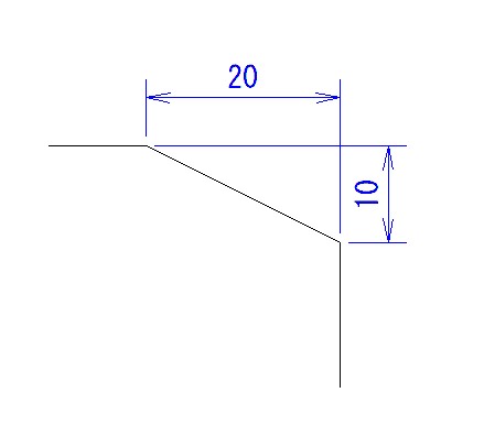

Re: 「縦横同時の寸法描画」時のエラー表示(鍋CAD 9.08) (画像サイズ: 426×375 8kB)
これは仕様です。
たぶん「長さ寸法」の事と思いますが、寸法線の配置位置により、水平・垂直を判断しますので、オレンジの仮想寸法線を意識して下さい。
また、なじまない場合は水平寸法・垂直寸法を明示的に使って下さい。

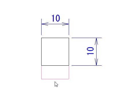

Re: 「縦横同時の寸法描画」時のエラー表示(鍋CAD 9.08) (画像サイズ: 439×396 10kB)
こんなシーンで使うと便利だと思います。
1コマンドで両方引けますので、操作回数が減ります。
