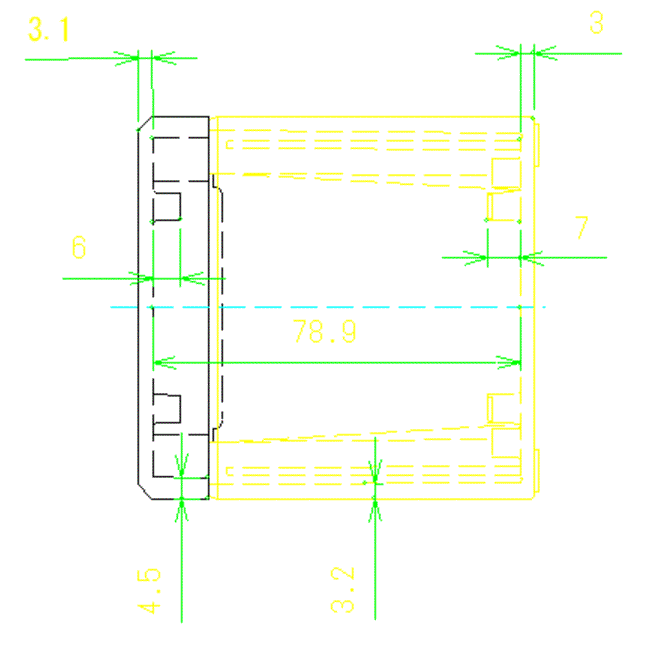

既出でしたらすみません。
ver9.07標準版 を使用しております。
他CADで作成したdxfを読み込んだ際に、
寸法線の矢印が表示されず、困っております。
表示させる方法は、ありますでしょうか。
元データ画像と、鍋CADで開いた時の画像を添付します。

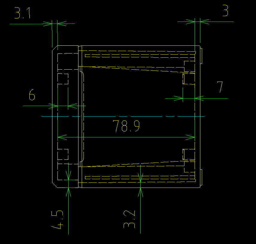

元データ画像です。

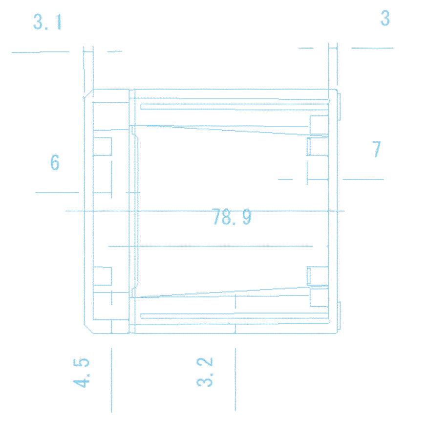

  Re: 寸法線の矢印表示 投稿者:管理人
以下、ヘルプからの引用です。
DXF読み込み時の注意事項
・BLOCK文の入れ子には対応していませんので、出力側でR12以前のオプションにて書きだして下さい。
・救済読込み(Ctrl+Kで起動)はBLOCK文の入れ子に対応していますので、標準読み込みで駄目な場合お試し下さい。
・DXFファイル形式が曖昧な定義構成の為に、全てのCADに対応する事は不可能な状態です。だいたいの図形がくれば良しとして下さい。
・変換精度を高めるためには、出力側CADのオプションを多用して、BLOCK文の展開等を行う努力も必要です。
・Shiftキーを押しながら読み込むと、環境設定のレイヤ展開オプションと逆の動作をします。
以上、出力側での調整も試みて下さい。

救済読み込みで、無事矢印が表示されました。
WEBに公開されているDXFデータであり、出力側での調整が困難であったので、読み込み側の工夫で解消して助かりました。
