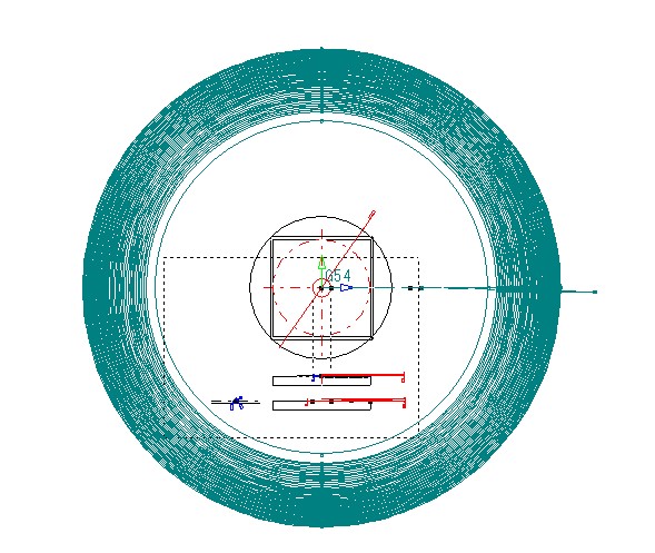

等高線加工でφ230mmのアルミ板の上面を
中心Z+3mm 最外周をZ0mmとした円弧で加工したいのですが
うまくCAMが動きません。 何か制限ありますか?
アドバイスください。

添付図面のページ5で試してみて下さい。
[ 5825.zip (2kB) ]
2018/05/09(Wed) 09:22:15  [No.5825]
> 添付図面のページ5で試してみて下さい。
ページ5の方法で出来ました。
有難う御座います。
