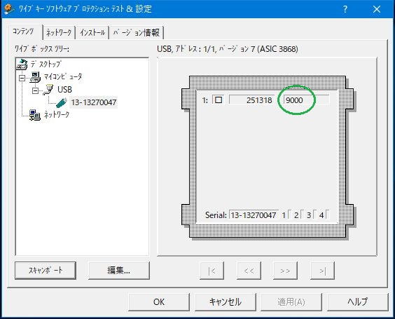

Re: ワイブキー書き換え失敗 (画像サイズ: 564×455 64kB)
ワイブキーのドライバーを更新しても駄目な様ですが、ワイブキーの状態はどうなっていますか?
添付画像の緑丸内の状態を教えて下さい。

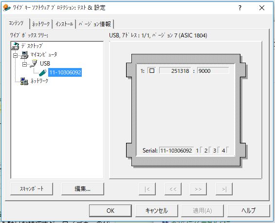

Re: ワイブキー書き換え失敗 (画像サイズ: 565×459 53kB)
9000に変更されました。
2018/02/22(Thu) 15:10:05  [No.5806]
> 9000に変更されました。
書き換えは成功していますね。
では、↓の最新版 Ver 9.05 をインストールしてみて下さい。
http://www.nabetech.com/ntcad/lib/NTCAD905.exe
※インストールフォルダは C:\NTCAD に願います。
