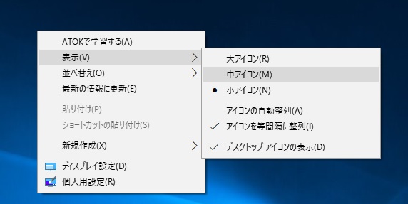

  Re: windows10での印刷 投稿者:管理人
Re: windows10での印刷 (画像サイズ: 572×287 34kB)
> 上記の内容を実施し、結果として印刷はサイズ通りにできるようになりましたが、パソコンの画面自体がかなり小さくなってしまいました。
> (デスクトップのアイコンや鍋CADの画面のアイコンも小さくなりました)
デスクトップのアイコンだけであれば、Windowsの背景から右クリックするとコンテキストメニューが出てきます。
そこで、中か大を選べばアイコンを大きく出来ます。
※鍋CADのボタンはアイコンではないので変わりません。
ちなみに、モニターのサイズと解像度を教えて下さい。
2017/03/01(Wed) 10:00:54  [No.5560]

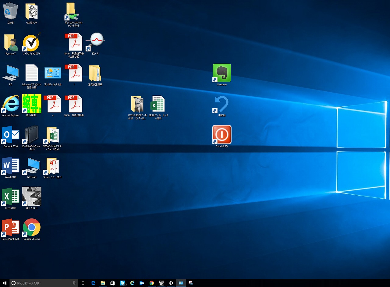

  Re: windows10での印刷 投稿者:a
Re: windows10での印刷 (画像サイズ: 1280×942 178kB)
→アイコンは大にしてみましたが、鍋CADのアイコンは仰られる通り、小さいままで使いづらいです。
→モニターのサイズは13.3型で解像度は現在2560×1440です。
 (NEC LAVIE HZ750/F)
2017/03/03(Fri) 10:35:47  [No.5561]
