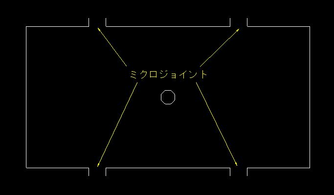

CUTの開輪郭加工コマンド (画像サイズ: 683×400 15kB)
CUTの開輪郭加工の要素制限を3個以上に出来ないでしょうか?
(現状は4個以上です。)
添付図のような場面が長物(2〜3mなど)の場合は多くあるのと、
基本、開始助走線(G41等の為の)・加工実線・終了位置線で
3要素が最低でもよいのではないでしょうか?
(スクリプトとの併用を考えています。)
CUT内に「単要素コマンド」もあるのですが、制約上G41,G42が使用できないせいか、
環境設定のD欄とF欄が無効になるので同CAM上で開輪郭加工コマンドを使用した時の
Gコードが違ってしい非常に不便になっています。
(開輪郭加工と単要素加工は現状、同CAM動作状況下では併用出来ない為)
そうなると開輪郭加工の要素制限を3個以上が一番理想と考えるのですが
何とかお願いできないでしょうか?

  Re: CUTの開輪郭加工コマンド 投稿者:管理人
> 何とかお願いできないでしょうか?
今までで初めての要望ですが、途中の線を切断しておけば良いのではないでしょうか?
