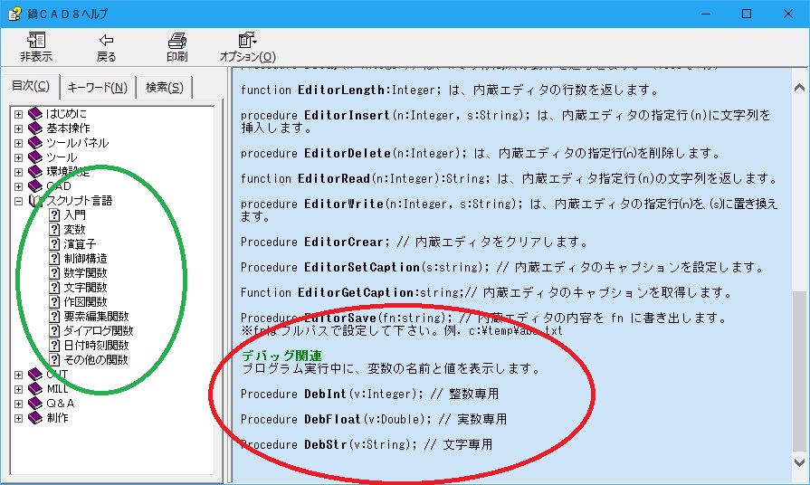

Re: スクリプトのデバッグ方法 (画像サイズ: 895×536 181kB)
>  それで質問ですみませんが、デバッグはShowDlg()関数を使えばいいんでしょうか。
他にもありますので、ヘルプをご覧ください。
プログラム実行中に、変数の名前と値を表示します。
Procedure DebInt(v:Integer); // 整数専用
Procedure DebFloat(v:Double); // 実数専用
Procedure DebStr(v:String); // 文字専用
> あとif文てelse節はないのかな。
当然あります。サンプルの属性変更.pasの一部です。
if pen > 0 then
SetAttrib(id, GetSysLineType(), pen, GetSysLineWidth())
else
MsgBox('ペン番号をAUTO以外に設定してください。');
elseの前の行末には;を付けてないでください。

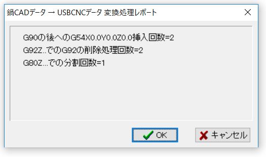

 いただいたスクリプトを基に、鍋CADのCAMデータをUSBCNC用に変換するスクリプト作りました。
そのスクリプトを実行した際に表示するダイアログの画面を添付します。
 どうも有難うございました。
