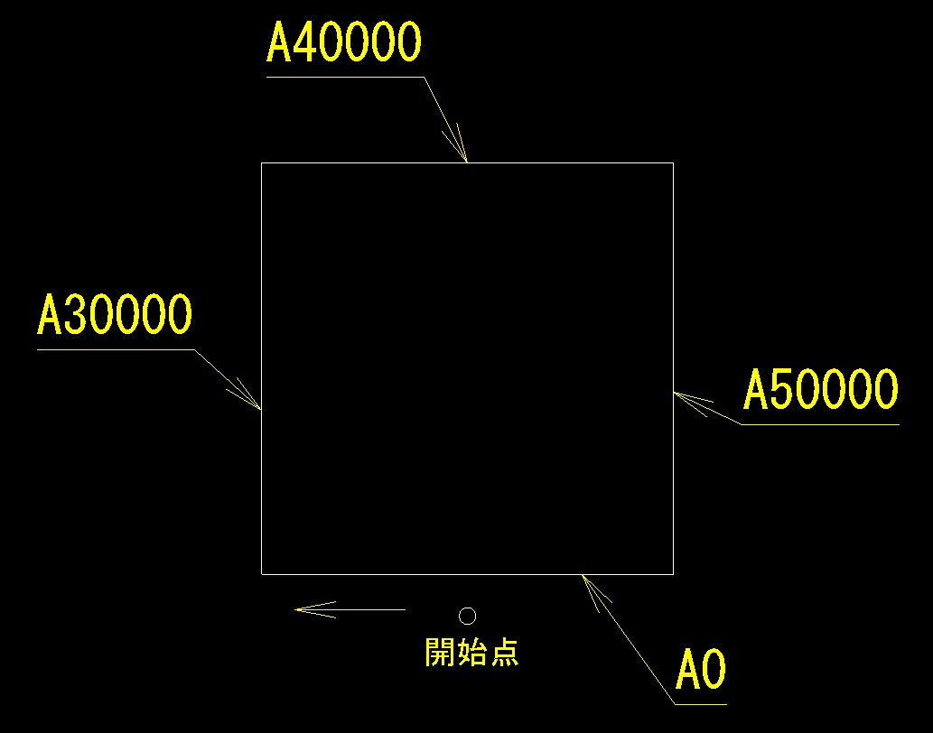

NC注記出力(テーパー加工) (画像サイズ: 1033×812 99kB)
ワイヤーカットのNC注記によるテーパー加工ですが、
図の様に描き、出だしは0度で加工を始め、
3度、4度、5度と加工し出だし面(最初の面)を「A0」にしていますが
それが反映されていません。
(まぁ何となく分かるのですが・・・・)
鍋CAMの場合、最初に設定する角度項目はありますので、
いろいろ支障があるので図面に描かれている「A0」のNC注記を最後に反映させることは出来ないでしょうか?
2016/09/16(Fri) 16:00:25  [No.5391]

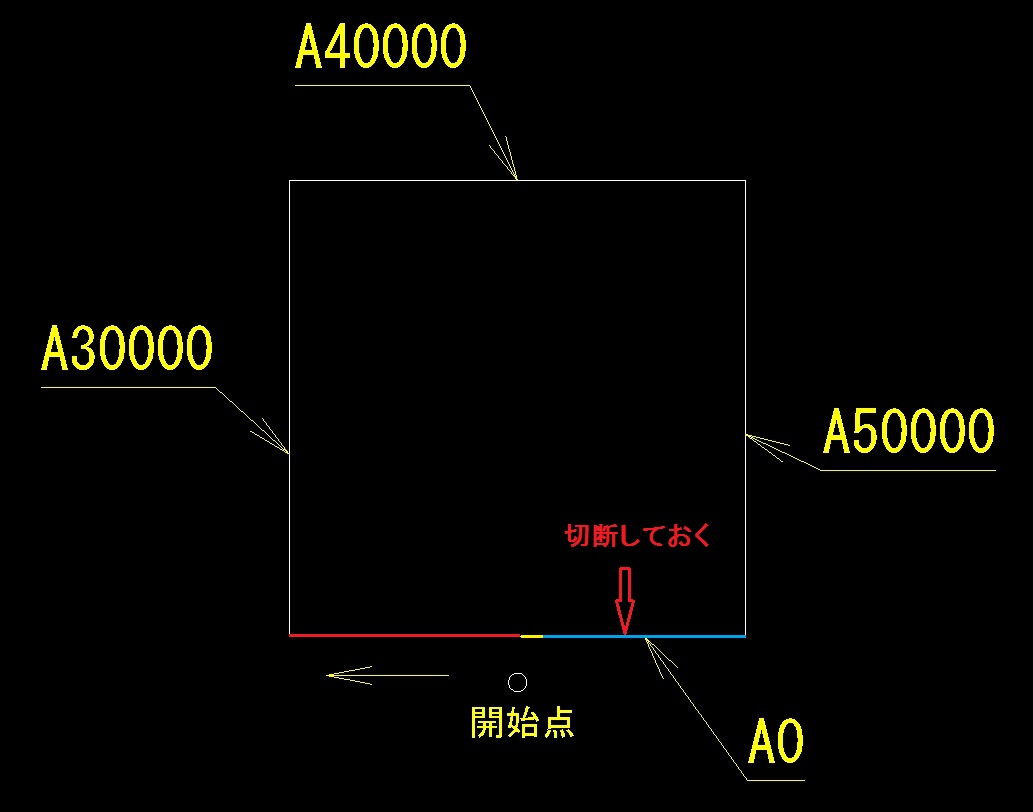

Re: NC注記出力(テーパー加工) (画像サイズ: 1033×812 66kB)
アプローチの要素は内部的に3分割されます。(赤・青・黄色)
なので、どの位置に出して良いのか分かりません。
その場合は明示的に切断して、別要素としておいて下さい。
ふと思ったのですが、赤と黄色位置はではなく
(赤線はCUT時に最初に指定出来る為いりません)
青色(要するに5度の線要素から、コーナー曲がった直ぐの位置付近)辺りに注記を描いた場合のみ図の「AO」が反映されるという形にならないでしょうか?
それならば聞かれた時に書き方の「コツ」として教えることが出来ます。
難しいでしょうか?
2016/09/17(Sat) 16:00:45  [No.5393]
> 難しいでしょうか?
難しいと言うより、曖昧な機能追加は副作用を伴いますのでやりません。
事前に切断しておけば実現可能なわけであり、他の方法は不要だと思います。
作者としては限りなくシンプルにしたいのです。その結果が低機能と言われようが構いません。
2016/09/18(Sun) 04:40:53  [No.5395]
