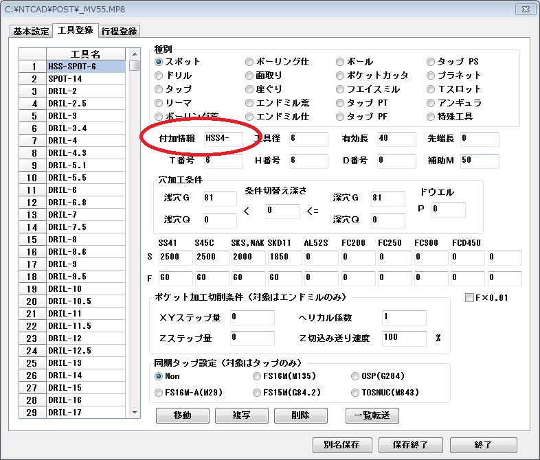

Re: MILLポストで (画像サイズ: 786×670 178kB)

ポストの仕様変更は簡単にはできませんし、容量的にも無理なようです。
現在ある「付加情報」で16文字まで入力できますので、代用できませんか?
できると思います。やってみます。
