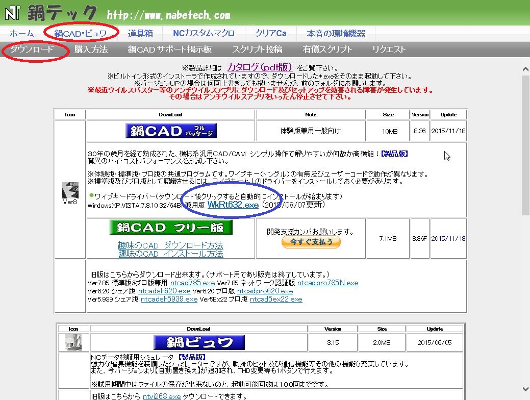

  バージョンUPの件 投稿者:田中
以前、WindousVISTAでバージョン7を使用しておりました。 現在、Windous8で使用したいのですが、バージョンUPの方法をご連絡ください。よろしくお願いいたします。
2015/11/24(Tue) 22:03:06  [No.5147]
  Re: バージョンUPの件 投稿者:管理人
Re: バージョンUPの件 (画像サイズ: 1039×784 265kB)
鍋CADの種類が解らないのですが、Ver7の標準版と仮定して説明します。
1)USBメモリー等の外部記憶媒体にフォルダ(C:\NTCAD)ごとコピーします。
2)移行先のPCに上記コピーフォルダをコピー(貼り付け)します。
3)そのフォルダにある C:\NTCAD\NTCAD7.exe へのショートカットをデスクトップに作成します。
4)ワイブキードライバーをインストールします。
  無い場合は添付画像を参考にダウンロードして下さい。
5)PCを再起動後にワイブキーをUSBポートに挿す。
6)NTCAD7.exeのショートカットから鍋CADを起動して下さい。
以上で、以前の状態を保ったままでの移行が完了します。
2015/11/25(Wed) 08:30:40  [No.5148]
  起動、確認しました。 投稿者:田中
ご連絡いただいたように、ダウンロードして、正規の起動を確認しました。 ありがとうございました。
