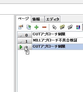

  Re: ページの移動 投稿者:管理人
Re: ページの移動 (画像サイズ: 285×315 20kB)
毎度お世話になります。
> 未だにVER7.81の使用ですが、ページの挿入はできるのですがページの移動は無理だったでしょうか?レイヤを含めたあるページを任意のページ間に移動したいのですが、コピーではレイヤの部分がコピーされないのは、仕様だったでしょうか。できたような気がしたのですが・・・。
ページの移動は、ページグリッドの番号の部分をShiftキーを押しながらマウスでドラッグして下さい。
2015/10/19(Mon) 14:46:52  [No.5092]
  Re: ページの移動 投稿者:tomco
ありがとうございます。移動できました。
