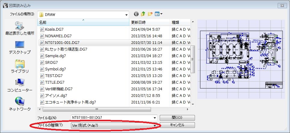

Ver.7で作成したファイルが大量にあります。
ver.7形式をver.8に一括で変換する方法はあるのでしょうか。
履歴を見たのですが同様の質問が見当たりませんでした。
よろしくお願いいたします。

Re: ファイル形式一括変換 (画像サイズ: 964×442 153kB)
ファイルの開くにて、ファイルの種類を*.dg7にするとVer7ファイルの一覧が出ます。
そこで読み込むと、自動的に変換され*.dg8になります。
保存すると旧ファイルはそのまま残り、新規で*.dg8が保存されます。
一括変換は無いのですが、必要も無いのでやっていません。
