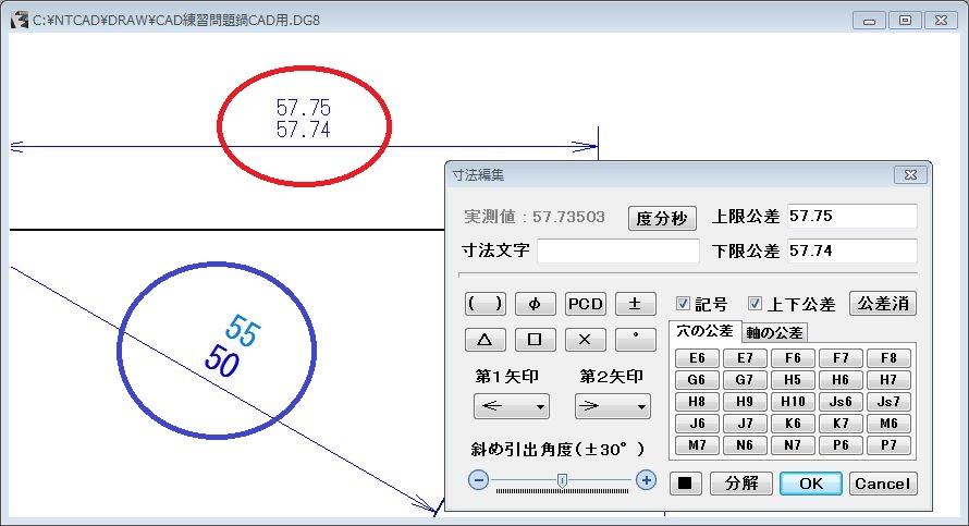

早速質問ですが、寸法表記で寸法値を下段に、文字を上段にして、まとめて2段にして表記させる方法はありませんか?

Re: 寸法表記について (画像サイズ: 890×483 105kB)
そのものズバリはありませんが、応用で何とかなります。
・注記で書き足す(青丸内)
・文字は小さくなりますが、寸法公差を利用する(赤丸内)
・座標寸法でも上下入力できますので、手動で編集する
など、いかがでしょうか?

返答ありがとうございました。
今回は、寸法公差を応用して利用することにしました。
