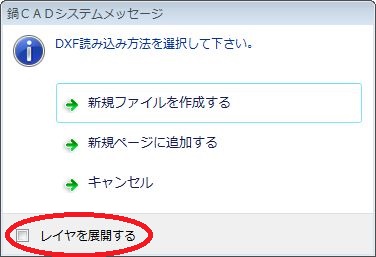

  Re: レイヤーをまとめる 投稿者:管理人
Re: レイヤーをまとめる (画像サイズ: 376×257 25kB)
> Ver7便利に使わせていただいております
> メーカーよりダウンロードした図面がかなり細かくレイヤー分けされており、コピペが大変なことがあります
> レイヤーをまとめることはできますか?
> できるのであれば方法を教えてください
DXF読み込みで「レイヤを展開する」をチェックしなければ全てが1つのレイヤになりますが、これでは駄目でしょうか?
2015/02/06(Fri) 14:15:49  [No.4839]
  Re: レイヤーをまとめる 投稿者:正木 篤
返事が遅くなり申し訳ありません
このチェックは見落としておりました
ありがとうございます
