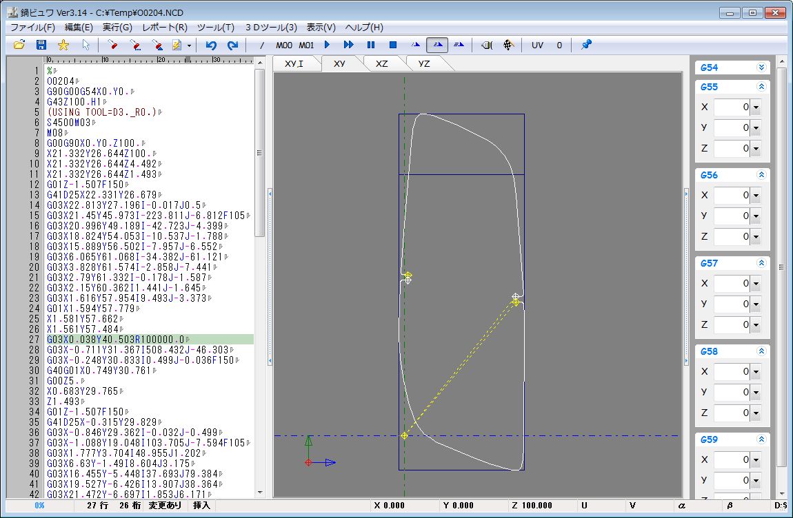

  パス描写がおかしい 投稿者:松中
お世話になっております。
鍋ビュワのV3.14を使用しております。
パスの描写が切断された描写になってしまいます。(27行目の部分)
他のシミュレーションソフトで試したところ正常に描写されました。
ファイルを添付しますので一度ご確認いただけますか?
よろしくお願いします。
[ 4645.lzh (0kB) ]
2014/11/06(Thu) 11:56:25  [No.4645]

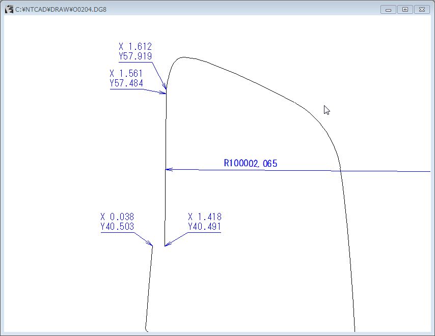

  Re: パス描写がおかしい 投稿者:管理人
Re: パス描写がおかしい (画像サイズ: 854×661 37kB)
お世話になっております。
検証してみた結果10万超のRが表示誤差を引き起こしていました。
鍋ビュワの場合いったん円弧に変換して表示するので、下3桁のNCデータでは精度不足なんです。
直線近似で「ぼかす」手はあるのですが、表示速度の関係で円弧表示を行っています。
通常の半径では問題が無いので、仕様という事でお願い致します。
ちなみに著名な某ビュワでも同じ症状が出ていました。
2014/11/06(Thu) 15:32:19  [No.4646]

  R指定で解決します。 投稿者:管理人
R指定で解決します。 (画像サイズ: 1150×752 172kB)
この場合IJで中心点を限定してしまうと数値上無理が生じます。
円弧補間をR指定で行うと2点を通る円で再計算しますので、うまく行きます。(実際は中心点がズレるのですが)
精神衛生上R指定の方が良いのかも知れません。
参考までに・・・
