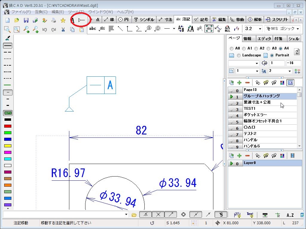

Re: 幾何公差の基準の△(三角)について (画像サイズ: 1024×768 182kB)
> 幾何公差の基準で△(三角)を入力する方法がありましたら教えて頂きたいと思います。
←矢印の設定を変えて下さい。

いったん書いた後でも「矢印変更」コマンドで修正出来ます。
