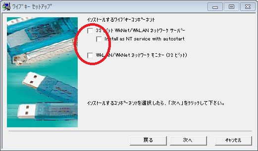

ワイブキーネットワークサーバーの非表示 (画像サイズ: 521×306 46kB)
ワイブキードライバーを標準インストールするとワイブキーネットワークサーバーまでインストールされてしまいます。
そしてタスクトレイにアイコンが表示されますが、目障りな場合の消し方をご案内します。
1.コントロールパネルのプログラムと機能からワイブキーのドライバー(WibuKey Setup)を選択して消します。
2.ワイブキーを抜き、PCを再起動します。
3.ワイブキードライバーをインストールし直しますが、インストールの途中で「インストールするワイブキーのコンポーネント」の項目にて、全てチェックを外します。
添付画像参照
4.インストール終了後にワイブキーを挿します。
これでタスクトレイに表示されなくなりますが、鍋CADのネットワーク版以外は必要ない機能なので、消して構いません。
