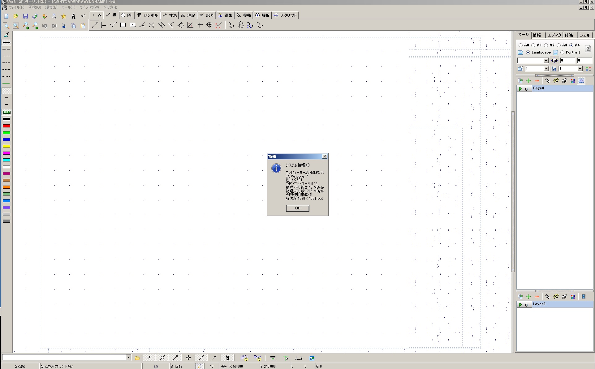

デュアル・ディスプレー環境で表示が乱れます (画像サイズ: 1923×1193 290kB)
鍋CADフリー版を使わせて頂いております。
1280x1024と1920x1200のデュアルディスプレーで
鍋CADを使用していると、1920x1200側に表示させて
いるときも、スクリーンサイズを1280x1024と思っている
ようで、表示が乱れます。
どうしたら、良いでしょうか。
画面コピーを添付します。
2014/08/28(Thu) 10:33:26  [No.4533]

同じ環境が無いので再現できずにいますが、画面を入れ替えたらどうでしょうか?
デュアルディスプレーでお使いの方教えて下さい。

大きい方のモニターをメインディスプレーに
設定したところ、問題は発生しなくなりました。
