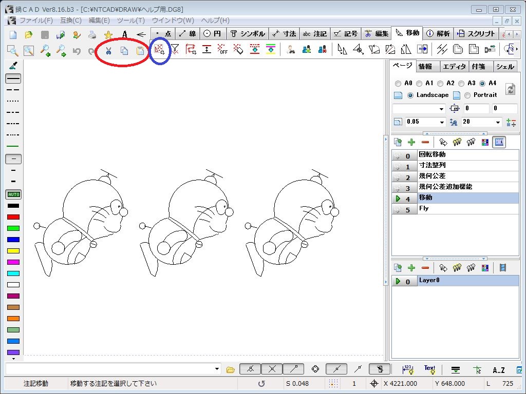

  コピペを使って下さい。 投稿者:管理人
コピペを使って下さい。 (画像サイズ: 1024×768 183kB)
青丸のトラップを行い、赤丸内のコピペで他のページに移動・複写が出来ます。
2014/08/13(Wed) 14:44:04  [No.4499]
  Re: コピペを使って下さい。 投稿者:15M
そうでしたか
目次を見ていても気づきませんでした。
助かります。
2014/08/13(Wed) 14:47:32  [No.4501]
