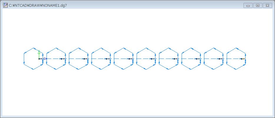

  Re: 自動異形について 投稿者:管理人
Re: 自動異形について (画像サイズ: 934×403 34kB)
> 自動異形でも出来ませんでした。
> 自動異形は外形のみの対応なのでしょうか?
開始点を内側にすれば自動異形で出来ます。
2014/05/12(Mon) 10:56:18  [No.4427]
