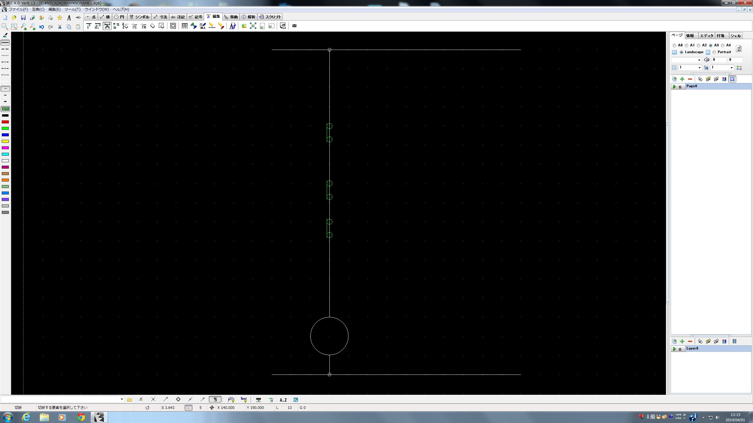

  シンボルの中のトリム 投稿者:石川 勝秀   《URL》
シンボルの中のトリム (画像サイズ: 2560×1440 202kB)
シンボルをおいてその内部をトリムしたいのですが。
2014/04/01(Tue) 13:21:28  [No.4373]
  Re: シンボルの中のトリム 投稿者:管理人
シンボルはあくまでも虚像な訳であり、実体がありません。
実体はSYMBOLフォルダ内に登録されたファイルであり、それを表示しているだけです。
全てを編集したい時には元ファイル修正後再登録し直せば全て表示が変わります。
また、表示中の1個だけ編集する場合は、シンボルタブにある「シンボル分解」コマンドを使って、普通の線に分解して下さい。
普通の線に変換された要素はどうにでも編集できますが、元のシンボルに戻す事は出来ませんので、ご注意下さい。
2014/04/01(Tue) 13:30:21  [No.4374]
