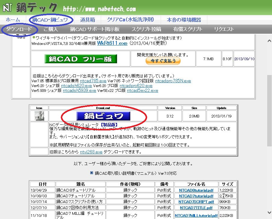

  インストールその1 投稿者:管理人
インストールその1 (画像サイズ: 904×727 238kB)
> Cドライヴの中にntview.exeがありません。
> 鍋ビユアのダウンロードは、旧版はこちらからのみをダウンロードするだけで良いのでしょうか?
> ダウンロードする時にドングルをPCに刺して置くのでしょうか?
鍋ビュワの認証にはキーファイルを使うので、ドングルとは全く関係ありません。
とりあえず、インストールを最初からやってみましょう。
その1、プログラムのダウンロード
←ホームページのメニュー(青丸)を押し、ダウンロードコーナーを表示します。
そして、鍋ビュワ(赤丸)を押し、保存方法を聞いてきますので、名前を付けて、任意のフォルダに保存して下さい。
※保存先に注意して、メモを取っておいて下さい。
2013/11/12(Tue) 18:53:06  [No.4137]

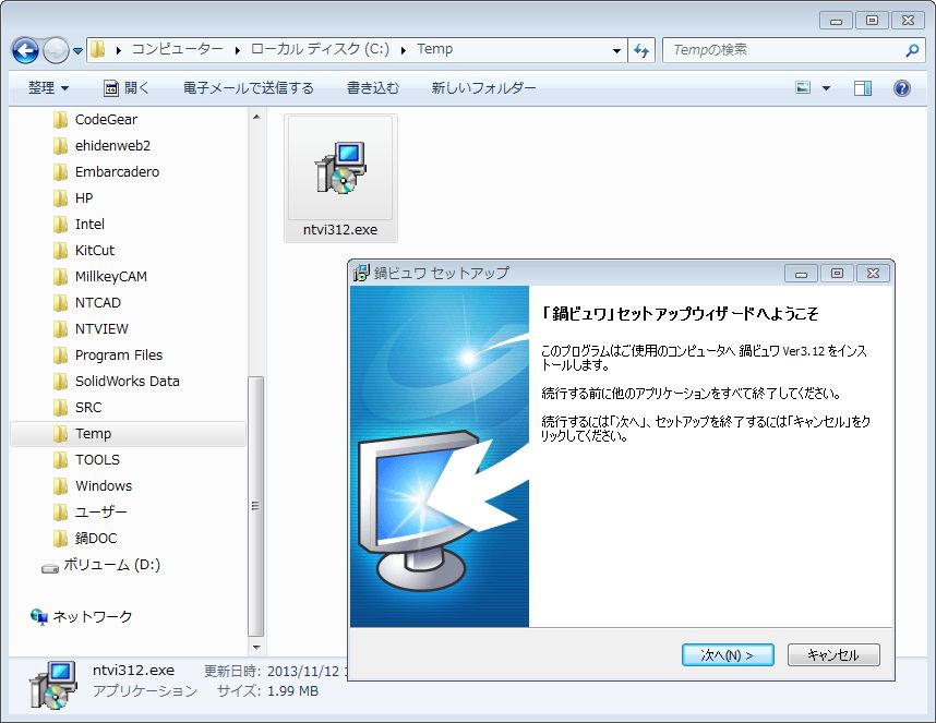

  インストールその2 投稿者:管理人
インストールその2 (画像サイズ: 858×663 87kB)
保存した ntvi312.exe をマイコンピューターで表示します。
そして、その ntvi312.exe をダブルクリックで実行して下さい。
そうすると、インストーラが実行しますので、標準のままで進行して下さい。
2013/11/12(Tue) 18:58:02  [No.4138]

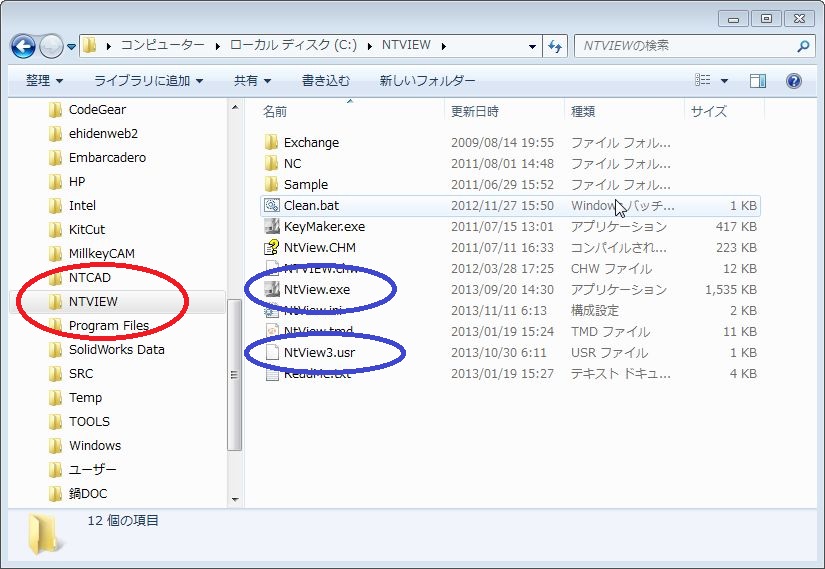

  インストールその3 投稿者:管理人
インストールその3 (画像サイズ: 825×569 119kB)
マイコンピューターからCドライブを表示するとNTVIEWフォルダが自動で出来ているはずです。
そして、青丸内のファイルを確認して下さい。
どうなっていますか?
注意:流れが寸断されるので、スレッドをむやみに増やさず、この返信で投稿下さい。
2013/11/12(Tue) 19:09:20  [No.4139]

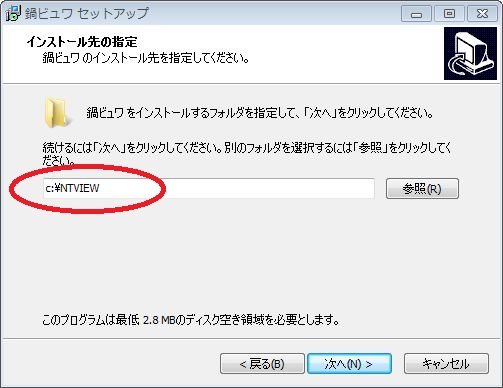

  インストール先の指定 投稿者:管理人
インストール先の指定 (画像サイズ: 503×388 51kB)
最重要項目です。
c:\NTVIEW 以外指定しないで下さい。
2013/11/13(Wed) 08:50:29  [No.4140]
