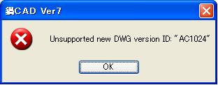

先日お客様よりDWGのファイルを貰ったのですが、
読込が出来ませんでした。
エラーが出たのでそのエラーメッセージの
SSを貼り付けしておきます。

エラーが出たのでそのエラーメッセージの
SSを貼り付けしておきます。

まず、鍋CADのバージョンをお聞きしたいのですが、とりあえずVer7と仮定します。
このエラーメッセージは、対象外のDWG形式の場合出ます。
Ver7ではDWG2007形式までしか読めないんです。それ以降はVer8が必要になります。
