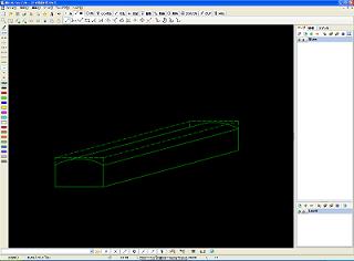

カマボコ (画像サイズ: 320×236 9kB)
YZカマボコで質問させて下さい。
添付図面の実線が仕上がり形状で破線がワーク形状です。
YZカマボコのスクリプトを実行すると1発倣い加工の動作をします。
当方のイメージは0.2mm残して荒削りした後、仕上げで倣い加工したいのですが可能でしょうか?
みなさんこのような場合どのようにされていますか?
いくつか方法があるのですが
1.工具軌跡を0.2mmオフセットした荒取り用を別に作る
2.G41 or G42 を使い機械側でオフセットを変える
3.傾斜の少ないワークの場合は「単にZを0.2mm上げておく」だけでも構いません。
いかがでしょうか?

1番の方法で試してみます。
すみませんでした
