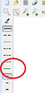

Re: 印刷されない線の設定方法は (画像サイズ: 150×306 11kB)
> 印刷されない線の設定方法などがあれば教えてください。
> 例えば、作図線(印刷されない線)の線種変更方法とかです。
> 具体的には隠線処理したあとに、印刷したくない破線だけを設定したいのです。全部印刷されると真っ黒になるので。
線種を作図線で書いて下さい。作図線は印刷されません。
あと、レイヤを分けて書き、印刷するときに表示しなければ、そのレイヤは印刷されません。
2013/02/26(Tue) 08:50:05  [No.3823]
