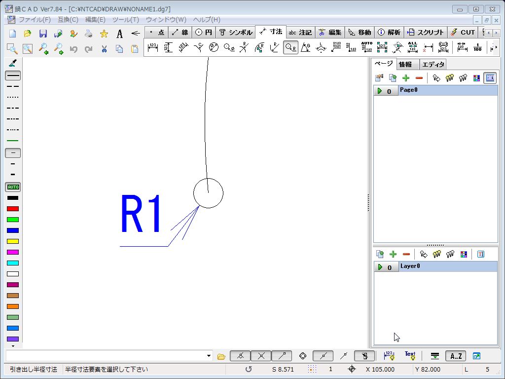

線分調整で質問があります。
直線を線分調整する場合、例えば増分値を「1」と入力した場合は1ミリ線が延長されますが、円弧の場合において「1」と入力した場合は1ミリの延長ではありません。
円弧の場合、もし1ミリ伸ばしたい場合はどのように入力すればよいのでしょうか?

Re: 線分調整 (画像サイズ: 1024×768 92kB)
円弧の場合は角度単位の伸縮になりますので角度を計算するか、
昔ながらの方法で、端点に仮の円を作図してから調整して下さい。
