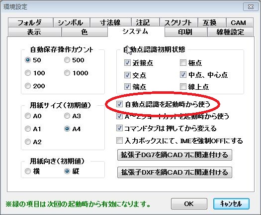

寸法線を取る時、今まではその寸法線の端と端をクリックして寸法を測ると言う形だったのですが、
今起動したら寸法線を1クリックすると寸法が測れる様になっておりました。
前の様に戻すにはどうすれば宜しいのでしょうか?

Re: 設定変更されてしまったのですが。 (画像サイズ: 525×431 86kB)
たぶん自動転認識が外れているのだと思います。
ご確認下さい。
2012/10/15(Mon) 10:38:21  [No.3670]
解決いたしました。ありがとうございます
