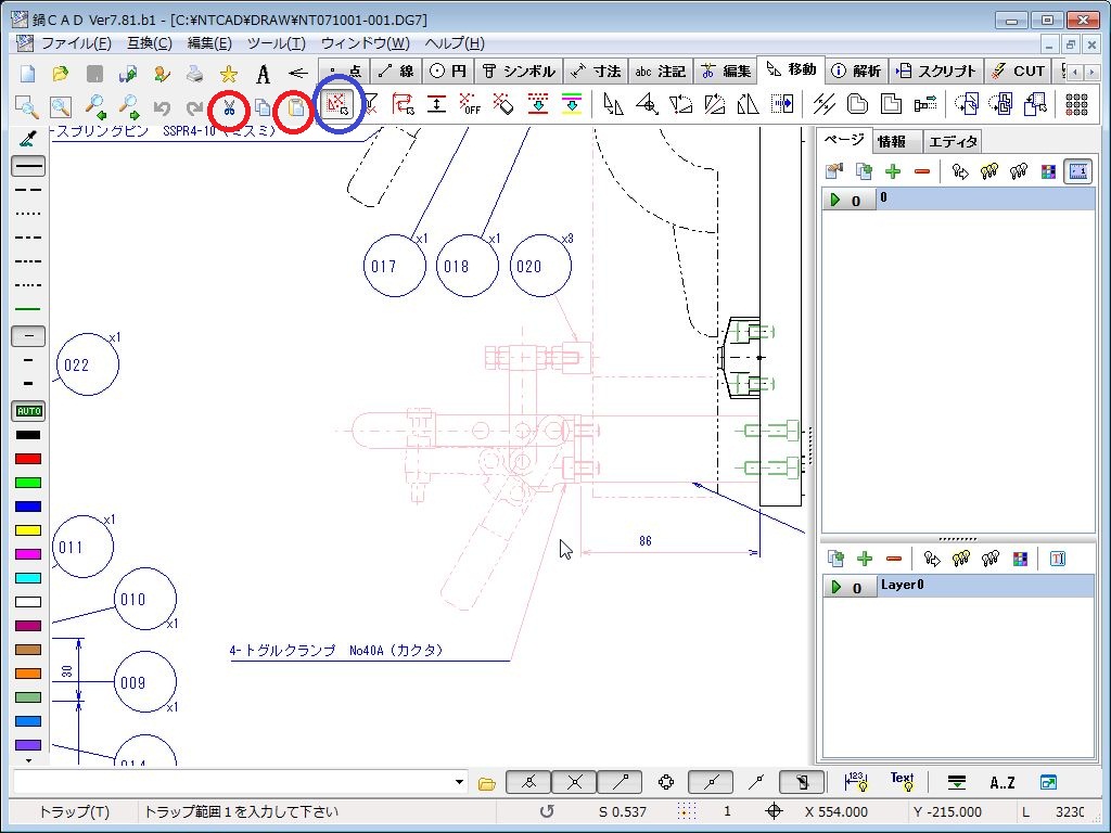

レイヤー移動について
レイヤー0の一部の部品をレイヤー1に移動する。
レイヤー0の一部の部品は移動時消える。
レイヤーコピーについて
レイヤー0の一部の部品は移動後も残る。
現在レイヤー間の部品移動が見つかりません。
ご多忙中大変申し訳ございませんがレイヤー間の
部品移動についてお知らせ願います。

Re: レイヤー間の部品移動 (画像サイズ: 1024×768 188kB)
> 部品移動についてお知らせ願います。
直接移動の機能はありませんが、切り取り&貼り付けコマンドを用いれば可能です。
1.青丸のトラップにて移動要素を選択します。
2.左赤丸の切り取りコマンドにて切り取ります。
3.異動先のレイヤにレイヤを変更します。
4.右赤丸の貼り付けにて、任意の場所に張り付けます。
申し訳ありませんが、質問はこの掲示板にて行って下さい。
他の方のヒントにもなりますし、絵も貼れるので説明が楽なのです。

解決致しました、ありがとうございます。
