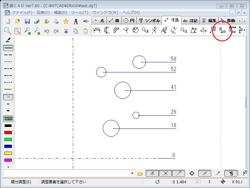

現場でのチェックの為、図面(建物のパネルや、機械のカバー等)にはすべて寸法を記入しているのですが、
たとえば平行方向に不等間隔であいている30個程の穴と穴のピッチを記入する場合、要素1、要素2、配置位置の指定を繰り替えし、
さらに製品の大きさによっては要素を指定するために拡大、縮小も繰り替えしています。
勉強不足で申し訳ありませんが、この様な連続した寸法を記入するのに何かいい方法はないでしょうか。
連続線の作図の様に、最初に要素1と配置位置を指定したら、後は要素2、要素3、と1回のクリックで寸法が記入できたらと厚かましい要望です。

Re: 連続寸法記入 (画像サイズ: 800×600 95kB)
いらっしゃいませ。
2回クリックになりますが「基準寸法」ってのが有ります。
あと、スクリプトでやれば出来るとは思いますが、ちょっと難易度が高いです。
「基準寸法」使ってみます。
