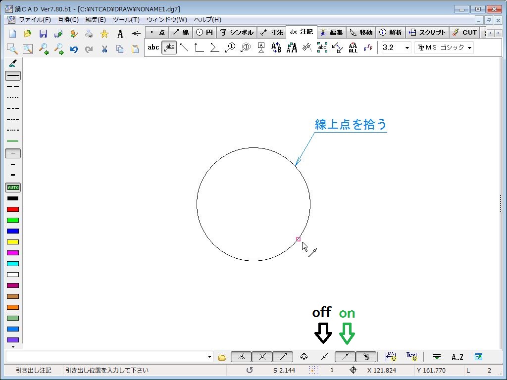

  Re: 引き出し注記 投稿者:管理人
Re: 引き出し注記 (画像サイズ: 1024×768 119kB)
> 円に引出注記をすると矢印が中心点に乗ってしまいます。
> 円から矢印を引き出すようにできませんか?
> 現在は直径引出寸法で代用しています。
ポインティングモードの「中点」を切り「線上点」入りにして座標を拾って下さい。
2012/02/24(Fri) 11:19:51  [No.3416]
  Re: 引き出し注記 投稿者:NT
機能の見落としでした。ありがとうございます。
