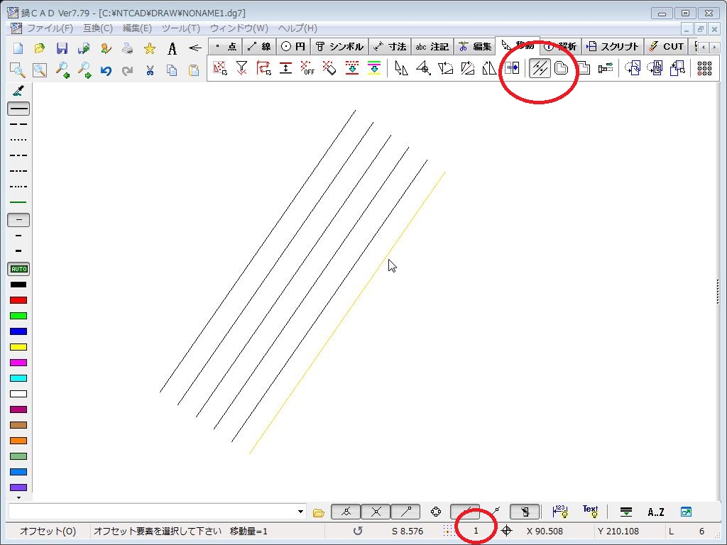

平行線の書き方 (画像サイズ: 1024×768 133kB)
設定についてお尋ねします。
平行線を1mm間隔で引きたいのですがうまく引きません。
グリット設定は1にしてあります。
設定が違うのでしょうか?
ご教授願います。
上記のご相談ですが、掲示板にて回答させて頂きます。
この場合は設定云々は関係ありません。
平行線は基本になる線を1本書き、オフセットにて任意の間隔で書くのが早いと思います。
また、垂直線・水平線の場合は平行移動のコピー有りで任意の本数を書く事ができます。
