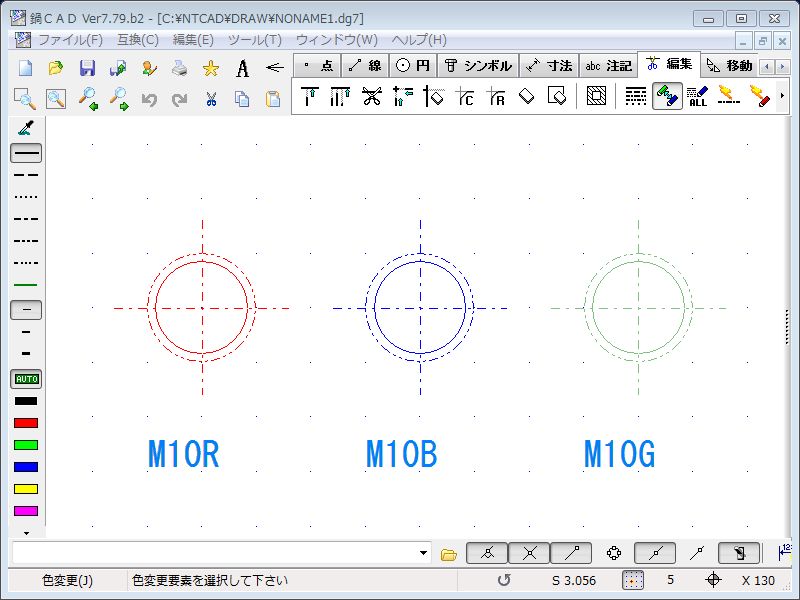

教えていただきたいのですが、シンボルの色を変更することは可能でしょうか。
レイヤーを分けて部品を重ねた際に、どの部品に加工されたタップ穴なのかなど分かりにくいので。
どうしても色分けしたい場合はシンボル分解してから色を変更しています。
よろしくお願いいたします。

Ver7より登録時の色を反映する様に変更した為に、配置後は色の変更が出来ません。
やるとすれば添付絵のように、登録時に色を分けて別名で登録しておけば可能です。
R = Red
G = Green
B = Blue...とかにです。

登録時の色が反映されるということでしたら、なんとか考えてみます。
他にも応用できそうなので。
