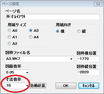

Re: DXFファイル互換性 (画像サイズ: 365×331 36kB)

方法は3つほど有ります。
1.注記の「文字サイズ全変更」コマンドにて、全てのサイズを変更する。
2.添付絵のようにF5を押して、ページ設定を開き「寸法倍率」を変更する。
全体的な文字の倍率が変更されます。
3.スクリプトにより任意のサイズのみ任意に変更する
スクリプト投稿コーナーの記事No238 シェカラ氏 文字列処理パック Vol.1 に、TEXT倍率.PASが含まれています。
このスクリプトにより、任意に変更できます。
いろいろとお試し下さい。
