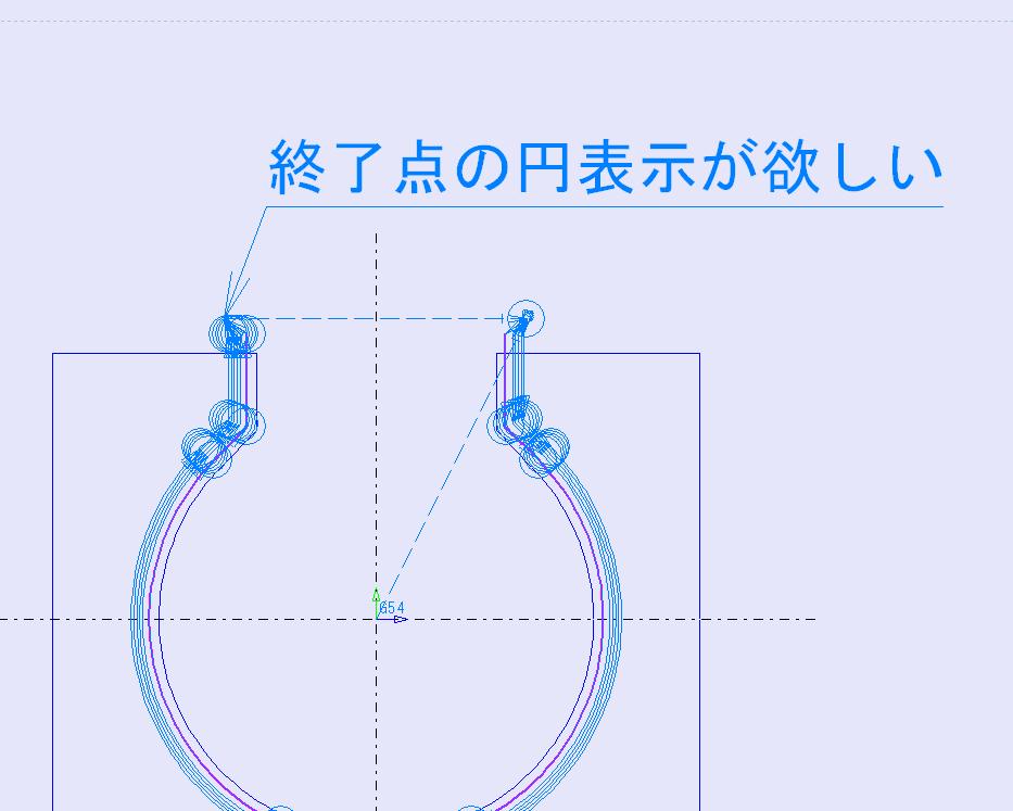

部分等高線の終了点の円表示と文字サイズ (画像サイズ: 933×747 53kB)
部分等高線の終了点の円表示がありませんので
出来れば他の加工と同じように欲しいのですが…。
それと引き出し注記はサイズ変更は出来ないんでしょうか?
添付画像を作るために少し文字が小さくならないかと
思いサイズ変更しようと思ったらできなかったので。
よろしくご検討お願いします。
確認できましたので、次の版にて修正させて頂きます。
引き出し注記に関しては、寸法サイズに連動する仕様なので、矢印と注記に分解すれば可能です。
以上
