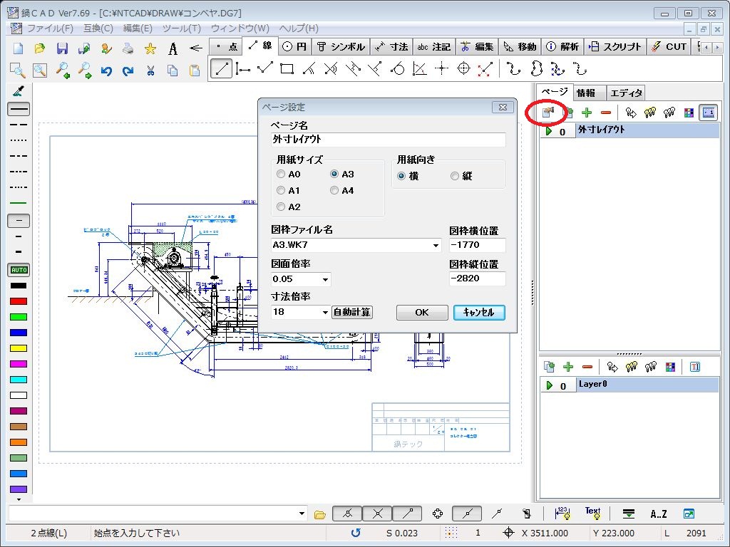

大きな装置をA3の図面にスケール1/20で検討したいのですが尺度はどのように設定するのでしょうか。

Re: 尺度 縮尺 スケール (画像サイズ: 1024×768 204kB)
> どのように設定するのでしょうか。
鍋CADの場合は、ページごとにスケールを変更できます。
やり方としては、まずページ設定のボタンを押すかF5のショートカッ
トにて、設定ダイアログを開きます。
ここで図面倍率の欄にスケールを入力するだけです。
1/20 = 0.05 を入力します。
0.05倍では、寸法線が小さくなりすぎるので、寸法倍率を20に設定してO
Kボタンを押すと、スケールが適切に変更されます。

上手くいきました。
図枠を0ページに残して、図面倍率の違う作図ページの追加を始めて行い
ました。
