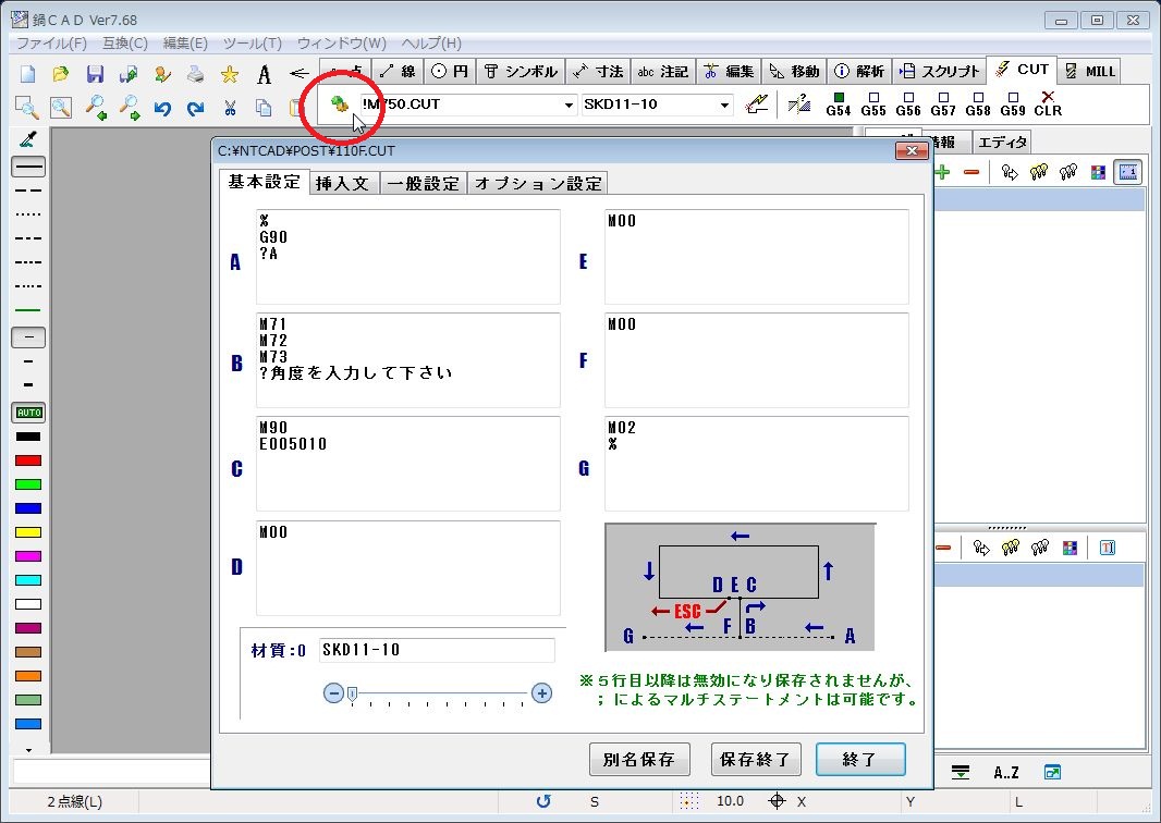

CAM部のカットを実行するには、事前に機械の仕様に合わせたポストプロセッサが必要です。
添付画像の「カットポスト編集」を押すとファイル名を聞いてきますので、既存のポストを編集するのか新規に作成するのか選択します。
ポスト編集画面が出ましたら、A〜Gまでの項目を修正します。
修正が終わりましたら、保存終了ボタンを押して、終了します。
あとは、CUT開始ボタンを押し、出力するコードを検証し、まずい場合は再度ポストを修正します。
