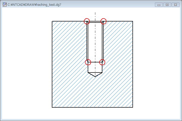

  Re: ハッチング 投稿者:bibaisawa
早速のご解答ありがとうございます。
断面のハッチングできない例を添付させていただきます。
確かにこのようなタップ断面の絵をつけると一筆書きでは繋がっていないです。
では、実際この図をどのように処理するとよろしいのでしょうか?

  Re: ハッチング 投稿者:管理人
Re: ハッチング (画像サイズ: 720×479 67kB)
赤丸の部分で、長い直線を切断して下さい。
輪郭検索時に、一筆書き上の分岐点では、進行方向を指示して下さい。
ちょっと癖はありますが、レイヤ分けするとかより早いです。
2010/06/22(Tue) 16:45:56  [No.2447]
