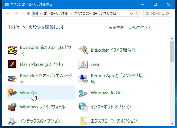

まず、コントロールパネルを開いて、WIBU−KEYをクリックしてメンテナンスプログラムを起動します。

コントロールパネルを開き、ワイブキー管理プログラムを起動します。

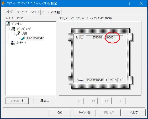

起動するとユーザーコードが表示されます。Ver8標準版では8000番になります。

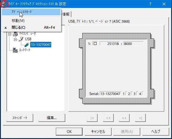

●ステップ2

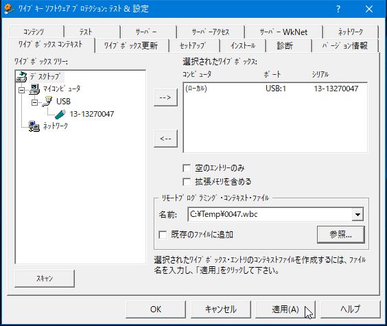

ワイブキー管理プログラムをアドバンストモードに切り替え、ワイブボックスコンテキストタブからRTC(WBC)コンテキストファイル(個別情報ファイル)の書き出しを行います。
※ワイブキードライバーの新しいバージョンでは、拡張子RTCがWBCになりましたが、どちらでも構いません。
参照ボタンを押して保存名を付けて適用ボタンを押し保存します。
※複数個書き換えがある場合は、シリアル番号の下四桁を引用して、RTC(WBC)ファイルとワイブキーを識別できる様にしておいて下さい。
この操作で保存したRTC(WBC)個別情報ファイルを添付し、メールにて鍋テックまで送って下さい。

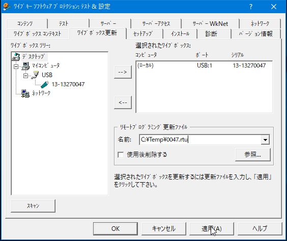

鍋テックより、RTU個別更新情報ファイルが送られて来ますので、読み込み更新を行います。
ワイブボックス更新タブを開き、参照ボタンにてファイル名を入力後、適用ボタンを押せば更新は完了します。
※以下の操作はRTUファイル自体をダブルクリックしても更新は行えます。

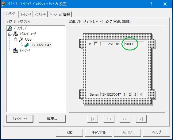

アドバンストモードを終了し標準画面に戻り、Ver9用9000番代のユーザーコードが表示されれば書き換えは成功しています。
