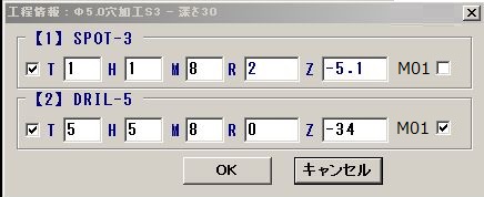

M01挿入 (画像サイズ: 436×178 25kB)
最近マシニングで深孔が多く、とにかく切り子の絡みが酷いのですが、
全てのツールに切り子がまとわり付くわけではありません。
例えばセンタードリル(スポットドリル)やリーマやタップなどは問題ありません。
ドリル等の切り子がビッシリ纏わり付く工具の座標のお尻に「M01」を付けて対処しています。
そこで図のようにチェックボックスで選択出来るようにならないでしょうか?
これが標準であれば非常に便利だと思います。
どうでしょうか?
> どうでしょうか?
標準ではダメでしょう。
スクリプトで対応してみますので、サンプルのNCコード送って下さい。

スクリプト AddM01 を添付しますので使ってみて下さい。
クイック起動に登録すれば、ボタンを1回押すだけです。
固定サイクルはG73とG83ですが、↓を編集すれば何でも可能です。
if Pos('G73', s) > 0 then add := true;
if Pos('G83', s) > 0 then add := true;
[ 4221.zip (0kB) ]
