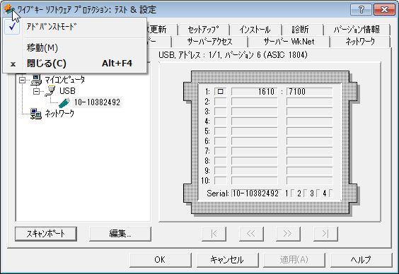

まず、コントロールパネルを開いて、WIBU−KEYをクリックしてメンテナンスプログラムを起動します。
当然、ワイブキーを装着しておく必要があります。
ステップ1
コントロールパネルを開き、ワイブキー管理プログラムを起動します。
起動するとユーザーコードが表示されます。Ver5,6では3200番になります。
ステップ2
ワイブキー管理プログラムをアドバンストモードに切り替えRTCコンテキストファイル(個別情報ファイル)の書き出しを行います。
参照ボタンを押して保存名を付けて適用ボタンを押し保存します。
※複数個書き換えがある場合は、シリアル番号の下四桁引用等を行いて、RTCファイルとワイブキーを識別できる様にしておいて下さい。
この操作で保存したRTC個別情報ファイルを添付し、メールにて鍋テックまで送って下さい。
ステップ3
鍋テックより、RTU個別更新情報ファイルが送られて来ますので、読み込み更新を行います。
ワイブボックス更新タブを開き、参照ボタンにてファイル名を入力後、適用ボタンを押せば更新は完了します。
※RTUファイル自体をダブルクリックしても更新は行えます。
アドバンストモードを終了し標準画面に戻り、Ver7用7000番のユーザーコードが表示されれば書き換えは成功しています。
