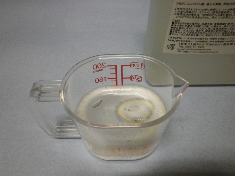

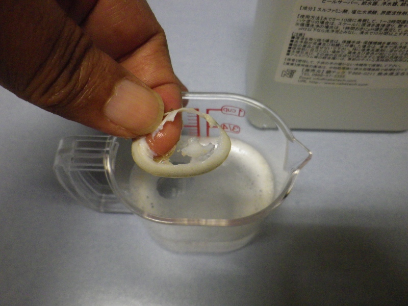

以下の写真はクリアCaにての貝殻(カルシウム)溶解実験ですが、投入後激しく反応し、5分経過で右の写真のように溶け、約10分でほぼ消滅しました。
※短時間であれば、直接手を浸ける事ができるほど刺激の少ない薬品ですが、あくまでもテストであり、直接触る事は避けて下さい。

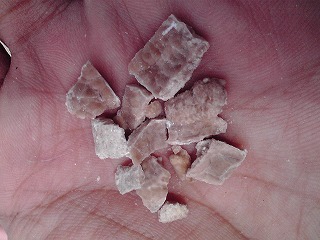

左下の写真は設置後1年で壊れたエコキュートの内径12mmの配管の断面です。さらに細く複雑なヒートポンプ内の熱交換機が閉塞している様子は容易に想像できます。
右下の写真は摘出した石のように固いスケールです。

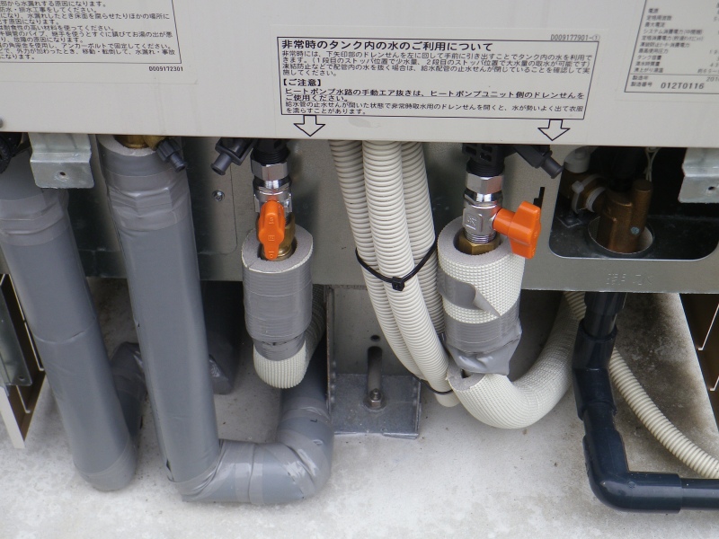

我が家のエコキュートには貯湯タンクとヒートポンプユニットの間に止水栓がありません。どこで繋いだら良いのでしょうか?
通常エコキュートのメーカーでは止水栓の配置をメンテナンス上必須としているのですが、施工屋さんが面倒がって止水栓を省く場合があります。その場合は貯湯タンク側にバルブを追加して下さい。
エコキュート対応 止水栓・バルブ V66B-13
